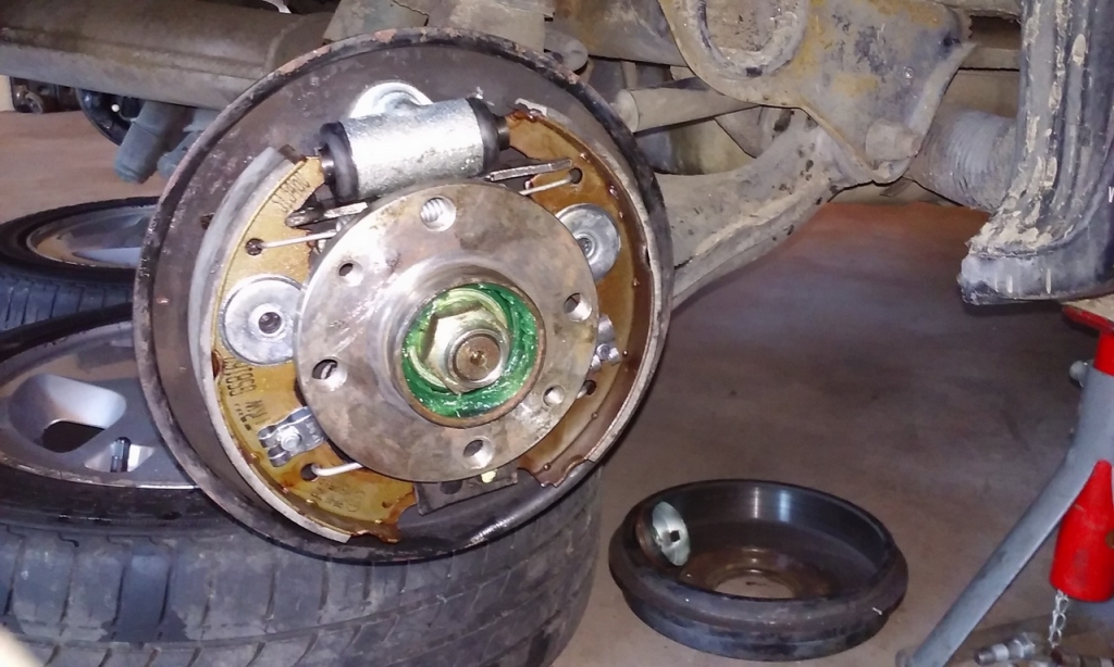

Messagepar marvin » Sam 12 Sep 2015 17:56
Voilà, elle est à la maison après 200km et 3h de route
Avant cela il a fallu faire une étape chez un copain pour réviser un peu les freins. Le poussin freinait beaucoup de travers :o
Maintenant il freine un peu moins de travers... :gene:
Elle est en bon état général mais il va y avoir pas mal de boulot dessus

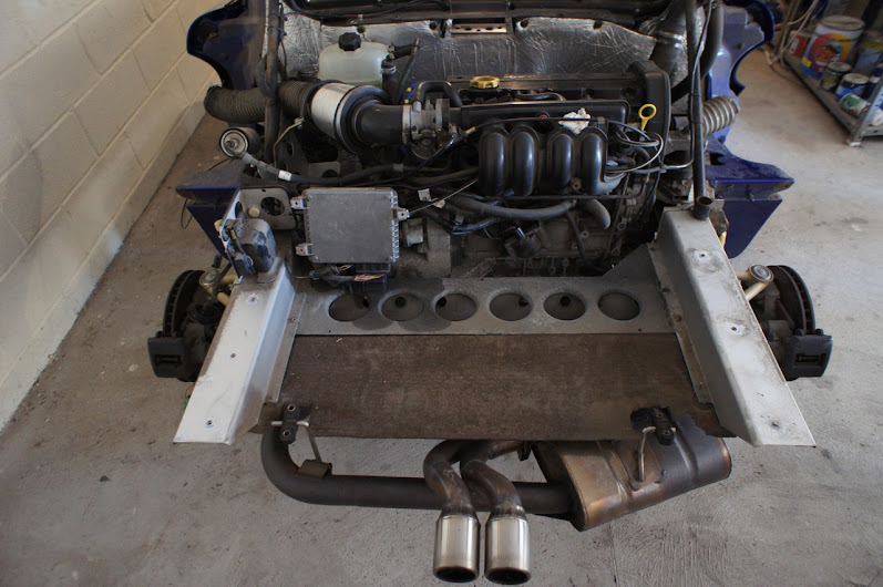

Re: Haut Normand en light
Messagepar marvin » Dim 13 Sep 2015 11:10
Je suis pas mal outillé. L'Elise a quasiment été entièrement démontée.
Mais quelle idée de mettre du BTR si gros :geek:
edit: trouvé dans un coffret perdu Norauto :malin1:

Freins arrières changés et câble de FAM aussi.
j'ai retrouvé du frein de stationnement, ca peut servir :perv:
Par contre çà freine toujours de travers :/
Ca tire franchement à droite à l'attaque de la pedale puis ca freine en ligne.
J'ai dans le coffre un maître cylindre neuf et des durites. Après il ne reste plus que les 2 régulateurs :taistoi:

Je reviens sur le problème de course morte sur la pédale de frein.
Nouveau test ce midi:
J'ai tiré 2 crans du frein à main et j'ai roulé comme çà. La consistance de la pédale de frein est alors bonne!
Pourquoi il n'y a pas de système de rattrapage à l'arrière??? :pasdrole:

Il y en a plus ou moins un mais enfait le rattrapage se fait via le cable de frein à main. Tu dois avoir 3 crans au frein à main pas plus.
Messagepar marvin » Mer 30 Sep 2015 14:05
Il doit rester 0,5cm de filet sur les quasi 5cm de réglage déjà... et le câble est neuf!
Bordel, on peut commander un câble plus court? :)
Sinon je vais rouler avec ces 2 crans... c'est plus rassurant quand même

Moi j'ai 8 crans... et ça freine pourtant ! Mais bon mon cable ne revient pas en position initiale !
Je ne sais pas, mais ton problème me questionne : quel rapport entre le réglage du cable de frein à main (à 3 crans) ou position du levier (à 2 crans) et une pédale de frein molassonne ou pas ? :aille:
Pour moi, si pédale molle = mauvaise mise en pression du circuit, non ?
Quelqu'un voudrait bien m'éclairer svp ? Je comprends pas bien (je suis sérieux !)
Messagepar marvin » Mer 30 Sep 2015 14:39
Attention: course morte à la pedale ne veut pas dire pas de frein ;)
Une fois à la moitié de la course ca freine normalement et bien.
Sans rattrapage automatique, tes garnitures sont loin des tambours. Du coup quand tu actionnes la pédale, le liquide doit d'abord pousser les cylindres de roue arrière pour que les garnitures viennent au contact.
"Light is Right"
marvin
Message(s) : 556
Inscription : Ven 21 Août 2015 13:05
Localisation : Vallée de la Bresle
Type de Cento: 500 Sporting
Messagepar Fiat lux » Mer 30 Sep 2015 15:01
Ok merci, je vois mieux, c'est pas une pédale molle...
Et tu ne peux plus régler le cable ?
Si tu as tout changé, cable, cylindres et mâchoires, pourquoi y aurait-il une telle course pour actionner les mâchoires ?
Intriguant quand même...

Messagepar le pointu » Dim 1 Nov 2015 19:09
salut
en repenssant au probleme de pedale de frein , ce ne serait pas tout simplement la tige entre pedale et maitre cylindre a regler ? ,

Messagepar marvin » Dim 1 Nov 2015 19:16
Ca se regle? :P
je pense franchement à l'absence de rattrapage automatique à l’arrière.
Ca fonctionne très bien si je met 3 crans au levier

Messagepar le pointu » Dim 1 Nov 2015 19:35
je ne vais pas affirmer pour la cinqué , mais en general oui ca se regle

Messagepar Notch » Dim 1 Nov 2015 20:47
Attention on a un rattarpage a l'arrière. Sur les garnitures vous avez un gros œillet dans lequel vient s'insérer un ergot qui est fixé au support des freins arrières.
Cet œillet est "mobile" sur la garniture, il lui permet de rester écartée en fonction de son usure.

Messagepar Notch » Dim 1 Nov 2015 21:56
Tu vois le rond gris juste sous la pince il est mobile et c'est l'axe de pivot des garnitures.
http://img.imagesia.com/fichiers/sb/fre ... m_sbzy.jpg

Messagepar marvin » Dim 1 Nov 2015 22:34
Ok, mais je ne vois vraiment pas comment ces trucs libres peuvent jouer le rôle de rattrapage
Les ressorts sont beaucoup plus puissants
