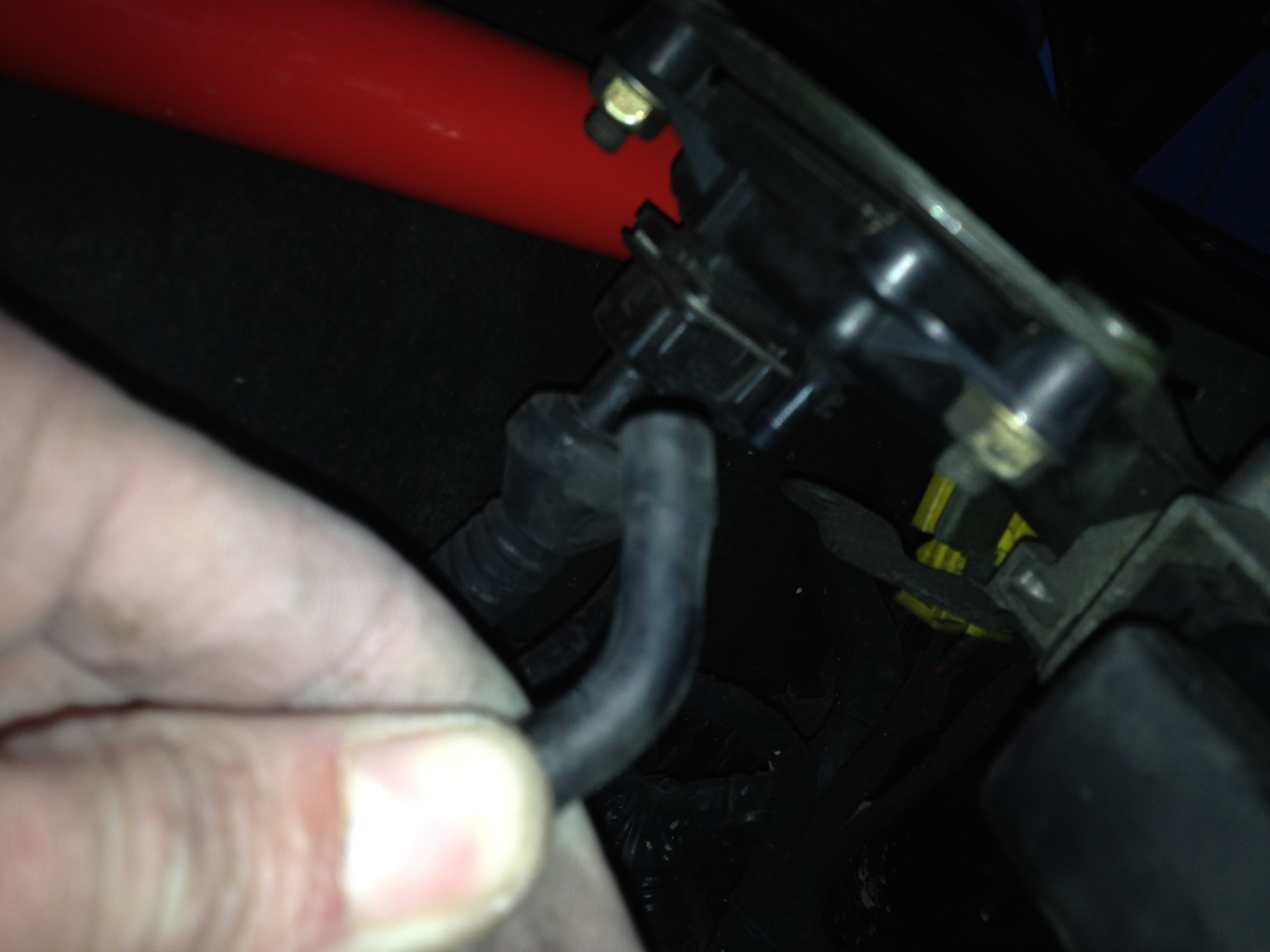

Bobines changées, toujours pareil… mais j'ai remarqué cette durite craquée :
http://zupimages.net/up/15/03/0ovm.jpg
http://zupimages.net/up/15/03/yi33.jpg
C'est relié à un capteur (dont je ne connais pas le nom ni l'utilité au passage, si vous pouvez me renseigner) à côté du calculateur.
Au passage, une photo des bougies :
http://zupimages.net/viewer.php?id=15/03/qfax.jpg
Re: Ratatouille !
Messagepar jéjé130tc » Dim 18 Jan 2015 18:35
fiat17 a écrit:Bobines changées, toujours pareil… mais j'ai remarqué cette durite craquée :
C'est le capteur Map.
Un espèce de potentiomètre qui va de 0 à 5v. Selon la dépression qui est dans le collecteur d'admission, ça envoie au calculo les infos nécessaires.
En gros, ça varie en fonction de la pression sur la pédale et de l'ouverture de papillon mais pas que, par exemple sur du plat ou en côte ça diffèrera...
Il faut que cette durite soit en bon état, bien entendu ;)

Donc cette durite qui va au capteur map peut être le source de mon problème ??
Re: Ratatouille !
Messagepar jéjé130tc » Dim 18 Jan 2015 18:46
fiat17 a écrit:Moi non plus du coup je les ai remises :mdr1:
Oui !
En réalité, la moindre petite pièce en mauvais état peut mettre la misère !
Mais là clairement oui :P
Si y'a assez de longueur, coupe ce qui est abimé et rebranche.
Au pire si c'est trop court, dépose le support du capteur pour le rapprocher et tester un démarrage.
Si ça fonctionne, youhou file acheter un bout de durite :P

Messagepar fiat17 » Dim 18 Jan 2015 19:10
du coup tu répond à ma question suivante qui est "je peux remplacer par n'importe quelle durite, pas obligé d'acheter la même ?
je retrouve le sourire :D

Messagepar fiat17 » Ven 23 Jan 2015 13:39
Je viens de faire un test en remplaçant la durit par une durite de lave-glace :D
Nickel !
Elle tourne rond (ou presque), j'ai juste fait un démarrage dans le garage, j'irais faire un essai demain si le temps le permet.
Je peux laisser la durite de lave-glace ou ça craint ?
Re: Ratatouille !
Messagepar Notch » Ven 23 Jan 2015 13:41
A priori oui. Surveille en accélérant à la main si elle ne s'écrase pas car trop souple. Sinon c'est ok !
Re: Ratatouille !
Messagepar jéjé130tc » Ven 23 Jan 2015 15:41
De toute façon, ce n'est que de l'air dedans donc pas de soucis ;)

Messagepar fiat17 » Lun 26 Jan 2015 14:40
Bonne nouvelle c'était bien cette durite qui foutait la merde :evil:
L'embrayage n'a rien, le bruit vient de la boite mais le mécano m'a dit que ce n'était rien de grave… j'ai bien envie de la croire :)
Je lui ai demandé s'il pouvait me régler la pression d'essence au poil et pour ça il lui faudrait la valeur de pression.
Question : quelle est cette valeur ? c'est celle d'origine du 1.2 ? mais les injos sont-ils les mêmes donc la valeur sera-t-elle adaptée ?
