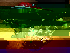

Attention, les carbu Mikuni de 40 des 1100 GEX avaient des p'tits soucis à hauts régimes... Sans prépa adéquat ("comme Sheila donc... Parcque Sheila elle a des "couattes"" !? :mrgreen: ) ! :roll:
Après, en jouant avec les gicleurs, tu peux trouver un truc pas trop mal... ;)
C'est d'ailleurs pour ça que les gars qui montent des carbu moto passent généralement en carbu Mikuni 40 de R1, plus modernes ! :roll:
Comme sur cette 5 Alpine...
Carbu R1.jpg (13.15 Kio) Consulté 16244 fois
Ou alors carrément en Keihin FCR à "guillotine"...
Carbu FCR.JPG (17.69 Kio) Consulté 16244 fois
