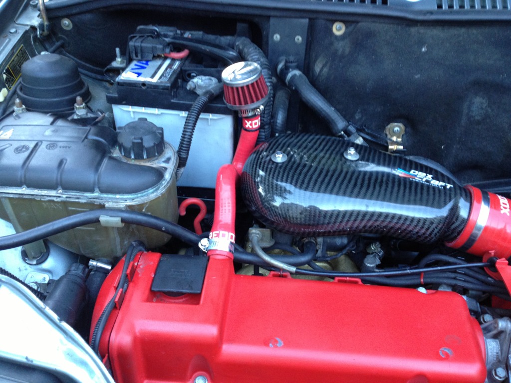

La voiture est équipée d'une admission Dexcraft avec boa en facade. Le reniflard est relié à un petit filtre. Le problème c'est que ce petit filtre commence à pisser de l'huile sur la batterie (il y est posé). Certains mettent une bouteille à la place du filtre pour récupérer l'huile mais je n'en ai pas envie. Est ce que c'est normal que le filtre recrache de l'huile ou il y a un problème quelque part ??

Je pense que ton filtre dois être gorgé d'huile il faudrait peut être le remplacer.

Pour le filtre OK je vais dans un premier temps le nettoyer.

Reniflard d'huile : nos Centos "souffrent" d'une très forte pression d'huile d'origine donc un simple reniflard comme cela ne suffi pas il doit être relié à l'arrière du papillon (normalement le vendeur Natou, à du te fournir la durite d'origine noire en T sur laquelle tu peux mettre un reniflard)

Pour le reniflard, c'est suite a une sortie circuit quil a conmmencai a "baver" (situation normal pour une sortie circuit). Nettoi le bien et remet le en place, au cas ou tu refati du circuit, met une bouteille a la place.
