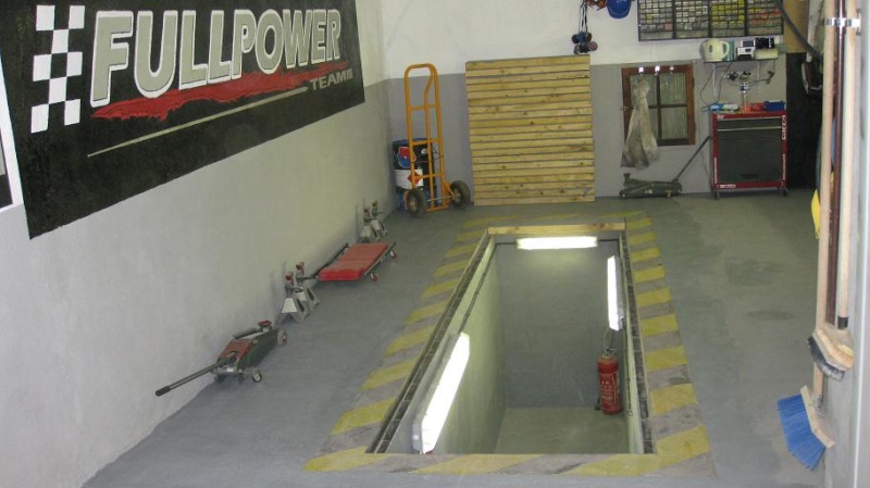

chouette projet !
alors moi le conseil pour la fosse que je peu te donné c est fait la la plus longue possible comme ça tu pourra travaillé dessous aussi bien sur l avant de l auto et l arriere sans avoir a la déplacé a chaque fois ni la tourné et t aménagé en bout un escalier pliable tres pratique pour remonté
2 eme chose fait attention a l etanchéité lorsque tu la fait il faut bien mettre du produit etanche en partie exterieur avant de remblayé le tour de celle ci sinon tu aura inévitablement des remonté d humidité selon la nature de ton sol
3 eme chose lorsque tu la fait , amenage toi entre 2 rangée de moellon un rebord sur toute la longueur a environ 50cm de la hauteur definitive cela te serra tres utile pour y mettre une etagere que tu pourra faire coulissé sur toute la longueur de la fosse pour posé dessus outil et gamelle pour la vidange
voila mon experience pour une fosse :mrgreen:

C'est cool ça, par expérience au taff, prévoit la largeur que tu puisses passer un cric et des chandelles sur la moins large de tes caisses, après la hauteur tu fais selon ta taille, mais mieux vaut trop profond que pas assez.
Et prévoie des espaces pour les bouteilles de rouge sur les côtés :D

Je prends pour l'étanchéité est la longeur.
J'ai vue effectivement que certains faisait des niches sur toutes la longeur, pour y intégrer éclairage, et pouvoir mettre des planches pour mettre les outils, récipient vidange, etc. ;)
Hauteur de combien tu pense les niches ?
Je suis partie sur cette hypothèse, ça vous semble bon ?

80cm de large je trouve ça juste moi pour evolué a l aise dedans
tu peu pas gratté un peu plus en largeur ?
quand a ta poutre section 20x20 c est pour faire quoi je comprend pas tout sur ton dessin ? si l on suis l echelle de ton dessin ça fait 20cm x20cm bref une vrai poutre de cheminée quoi :lol:

LOL C'est pour boucher la fosse les poutres de 20x20. ;)

moi j ai prit de la solive en 5 cm d epaisseur et 20 cm de large pour faire mes planches de fosse
il y a deja eu des tracteur , des camions etc qui ont deja roulé dessus et ca n a jamais bougé 5cm d epais suffit amplement pour moi sauf si tu compte te lancé dans la resto d un tank ou truc du genre un jour :hehe:
