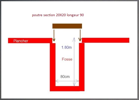

Messagepar JUJU » Lun 24 Mai 2021 11:54
Je prends pour l'étanchéité est la longeur.
J'ai vue effectivement que certains faisait des niches sur toutes la longeur, pour y intégrer éclairage, et pouvoir mettre des planches pour mettre les outils, récipient vidange, etc. ;)
Hauteur de combien tu pense les niches ?
Je suis partie sur cette hypothèse, ça vous semble bon ?

Messagepar sportaing » Mar 25 Mai 2021 00:03
80cm de large je trouve ça juste moi pour evolué a l aise dedans
tu peu pas gratté un peu plus en largeur ?
quand a ta poutre section 20x20 c est pour faire quoi je comprend pas tout sur ton dessin ? si l on suis l echelle de ton dessin ça fait 20cm x20cm bref une vrai poutre de cheminée quoi :lol:

Messagepar JUJU » Mar 25 Mai 2021 21:50
LOL C'est pour boucher la fosse les poutres de 20x20. ;)

Messagepar sportaing » Mer 26 Mai 2021 16:29
moi j ai prit de la solive en 5 cm d epaisseur et 20 cm de large pour faire mes planches de fosse
il y a deja eu des tracteur , des camions etc qui ont deja roulé dessus et ca n a jamais bougé 5cm d epais suffit amplement pour moi sauf si tu compte te lancé dans la resto d un tank ou truc du genre un jour :hehe:
