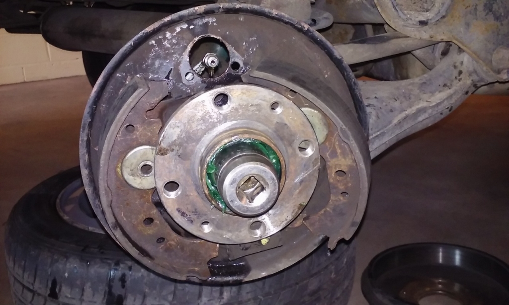

Salut. Je suis en train de remplacer mes freins arrières c'est une première pour moi j'ai levé la voiture, elle est sur cales, les roues démontées, les tambours déposés toilés et dégraissés jusque là point de souci. On en arrive aux garnitures :roll: deux types de ressorts je vois bien où ils vont, des clips je vois où ça va, les garnitures pareil je vois (heureusement d'ailleurs :lol: ) mais alors dans quel ordre on procède ?
Faut il déposer les câbles de frein à main des actionneurs ? Vos conseils seront appréciés, merci !

Alors les actionneurs ça vaut le coup tant que les roues sont tombés de les démonter pour leur refaire une jeunesse (nettoyage, derouillage, et graissage de l'axe). Dans la foulée graisse ton cable de freins à main enfin la gaine.
Tu les remet en place.
Ensuite tu nettoie l'axe qui maintient la garniture tu le graisse (perso le fais avec de la molly), tu repose les garnitures, puis les goupilles (une par garniture puis les agrafes).
Et vient le plus chiant reposer les ressorts ....je quille un côté puis avec un vieu tournevis fin le prend l'autre côté pointe du tournevis dans le trou et je fais levier.
Une fois les ressorts montés tu dois repousser les garnitures. Utilise une cale martire et un maillet et tape doucement bien à plat pour repousser les garnitures vers le centre de la roue.
Voilà reste plus qu'à remettre en place le tambour et la roue.

Merci Notch :D je remonte justement du garage. J'ai fais comme tu dis, j'ai changé les axes et clips, il y avait de la graisse spéciale avec le kit frein donc j'ai graissé les axes sur lesquels on place les garnitures et l'emplacement en bas où les garnitures sont en contact également.
J'en suis au stade de "tout est en place mais le tambour veut pas rentrer" :roll: mais ça va y aller le plus emmerdant est déjà derrière moi.
Pour les ressorts celui du haut est plus souple que celui du bas, pour le bas j'ai déboîté un côté des garnitures et pour celui du haut j'ai passé un morceau de tresse (de pêche) dans le ressorts deux boucles aux extrémités un tournevis dedans pour faire office de poignée et j'ai tendu le ressort jusqu'à son emplacement. J'ai tout bien dégraissé et nettoyé les tambours sont toilés et les actionneurs sont nettoyés et lubrifiés j'ai fais actionner le levier du frein à main pour vérifier qu'ils faisaient bien leur travail c'est bon les deux côtés se comportent correctement.
La suite au prochain épisode je redescend expliquer aux tambours qui sait le patron :lol:

J'ai replacé un tambour mais... une fois en place ça ne tourne plus :roll: c'est normal les garnitures vont se placer après un p'tit tour ?

Si on détend le câble de frein à main (sous la voiture avec une clé de 13) ça va tout de suite mieux.
Les tambours rentrent sans mal.
Restera à ajuster la tension du câble après essai pour avoir une bonne course au niveau du levier de frein à main.
Opération terminée ;) merci de votre aide.

Il me semble que le moyeu d'origine a 2 encoches pour faciliter le passage des garnitures lors d'un changement.
Ceux en aftermarket sont complétement ronds

Non ca je pose pas de soucis particulier c'est un peu plus chiant que ce n'est déjà .. Je l'ai fait sur la mienne et la sei de ma mère y a peu.

Ca vaut le coup de virer ce moyeu pour l'opération?

Faut d'abord mettre le haut, garnitures dans le cylindre, ressort du haut puis celui du bas.
Y'a aussi les agrafes, tu t'en doutes ;)
Moi, j'ai solutionné ça définitivement : disques à l'arrière :twisted:

Pas possible d'enlever les garnitures avec ce type de moyeu:
Celui là c'est ok:
J'ai solutionné le problème en sortant la visseuse à choc. C'était réglé en 30s :malin2:

Les excentrique sont sur les mâchoires elles mêmes. C'est ce qui permet le rattrapage automatique

Messagepar Notch » Ven 23 Sep 2016 20:20
Oui sur la dernière photo tu as des ergots.
Et bien la rondelle qui est dans les mâchoires et qui vient sur ces ergots est "mobile" enfin avec un peu de volonté quand même.

Notch a écrit:Les excentrique sont sur les mâchoires elles mêmes. C'est ce qui permet le rattrapage automatique
6 ans que je ne comprend pas le système de réglage des garnitures :|
Ce soir j'ai encore essayé de visualiser des excentriques, mais non rien :aille:
Sur la photo ci dessous, j'arrive bien à repousser les garnitures, je remet le tambour, quelques coups de pedales et... ca revient comme avant
Les excentriques sont au niveau des rondelles de couleur alu? comment les tourner?
Si demain je dois mourir, quelqu'un pourrait-il me dire vraiment comment procéder siouplait? :merci:

Re: Changement kit frein arrière (montage garnitures).
Messagepar Twenty95 » Lun 11 Oct 2021 19:13
Y'a pas de reglages c'est un systeme automatique.
Messagepar JUJU » Lun 11 Oct 2021 19:24
viewtopic.php?f=12&t=4461&p=125747&hilit=r%C3%A9glage+frein#p120295
J'ai déjà réglé avec la méthode Gaspard. Je sais pas si ça réponds à ta question. Mais sinon oui, ratrapage automatique.
Messagepar marvin » Lun 11 Oct 2021 20:41
Je veux bien que l'on écrive partout "rattrapage automatique", mais concrètement, il est où ce système...automatique?
