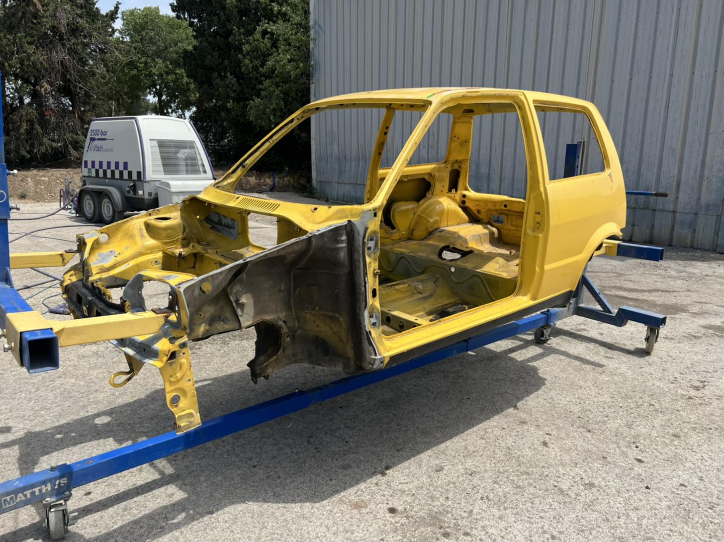

on ce remet a travailler sur la grise , toute la mécanique a été révisé , kit distribution ,pompe a eau , joint spi arbre a cames bougies , fils HT, joint cache culbuteurs , sonde lambda , plaquettes avant , frein arriere , plus divers bricoles, on passse a la carrosserie
Messages : 1878
Inscription : jeu. 12 févr. 2015 06:05
Type de Cento : cinquecento sporting
Localisation : st christol les alés Gard
Re: Atelier mécanique
Message par gaspard30 »
Messages : 2540
Inscription : ven. 11 mai 2018 14:50
Type de Cento : Cinquecento Sporting
Localisation : Essonne (91)
Contact :
Message par Valou78 »
Quelques heures passées pour la remise en état mécanique déjà :super:
On voit bien que c'est une voiture a toi, il y a déjà des trous dans le pare-choc avant :mrgreen:

oui je fait juste des trous dans le haut du pc cela aide a refroidir la culasse ( point faible de nos cinquecento )j'ai aussi mit un contacteur de ventilo qui déclenche plut tôt et tous le reste reste d'origine :super:

Sacrée gros travail déjà de fait ! :gene: Tu le trouves ou ton contacteur qui déclenche plus tôt ? ;)
oui on la décapé pour un client qui va la monter pour le rallye en F2/11
Messages : 2540
A poil la ptite ! :mrgreen:
Punaise ça marche bien pour décaper ce truc :o
C'est ton fils qui s'en occupe via sa boite c'est ça ?

Vous la metttait en apprêt phosphatant après, ou epoxy, ou vous mettez rien ? ;)
Messages : 1878
oui c'est mon fils qui a créer sa société Hydro DKP a Nimes , a la sortie de la lance en buse rotative il sort 2500 bars, pour la carrosserie on la laisse comme ça , c'est le client qui fera le reste, pas de phosphatant , et l'avantage on peu la laisser comme ça bien sur pas a l'humidité cela ne rouille pas :super:

Message par JUJU »
Y aucun risque que la tole plie ?
Messages : 1878
non sur certaines parties comme le toit , on baise la pression

Message par JUJU »
Ok. Et y a un produit à passer avant de passer l'eau ? ;)
Messages : 1878
non que de l'eau

Message par JUJU »
Intéressant, donc pas de chimie. :D

Message par amalio79 »
alors la c'est RESPECT !!!

Message par Titich »
Franchement super pratique le portique, et super travail aussi :super:
