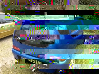

Messagepar Manulancia » Lun 9 Mars 2020 19:12
Merci à guigui et à Juju
C était aussi pénible à enlever qu a recollé et peindre mais bon ça fais chouette sur la turbo :)

Pas mal, c'est juste collé d'origine, même pas une petite vis?

ça rend chouette ! :super: juste collé sans vis, d'origine. :o

En effet ça claque ! :super:

très joli et ça finit bien l'arrière de l'auto.
au passage ce bleu est sublime.

Ce bleu et les jantes blanches, c'est beau. :super:

Je lui verrais bien des jantes blanches en 14 j'avoue avec ce pc avant de phase 2 ! :lol:
Oui je confirme, y a que de la colle noire, genre black colle/colle à pare brise, avec un apprêt spécial pour que ca tienne entre la tolle et le becquet. Et pour information, si vous avec le choix de prendre le hayon complet, faites le, c'est difficile à démonter proprement cette merde ! :pleur4: J'ai juré d'avoir hérité de cette merde sur le coup, heureusement qu'on m'a aidé ! :-/

@juju j en ai bavé aussi pour vire l ancienne colle et recoller le tout proprement ...et la peinture à la bombe qui tenaient pas sur l ancienne peinture ... oblige de cape jusqu a l abs puis primer et bombe

C'est obligé de mettre un apprêt spécial avant de coller à la colle à parebrise ? :?:
Pour mes bas de caisse (pas encore posés), mon carrossier m'a dit de poncer un peu à l'endroit du collage et de dégraisser. :?:

Je pense qu'il parle du primaire d'accroche qu'on met avant la colle, ça aide mais je pense pas que ce soit indispensable pour les bdc vu qu'ils tiennent pas qu'avec ça.

Twenty par contre j ai utilisé de la colle polyuréthane ça bouge pas

Manulancia a écrit:Twenty par contre j ai utilisé de la colle polyuréthane ça bouge pas
Ouai mais est ce qu'elle devient pas cassante une fois seche? La colle a pare-brise ca reste "mou" donc ca craint moins pour les chocs et le vibrations.

Non ça reste élastique justement en fait
