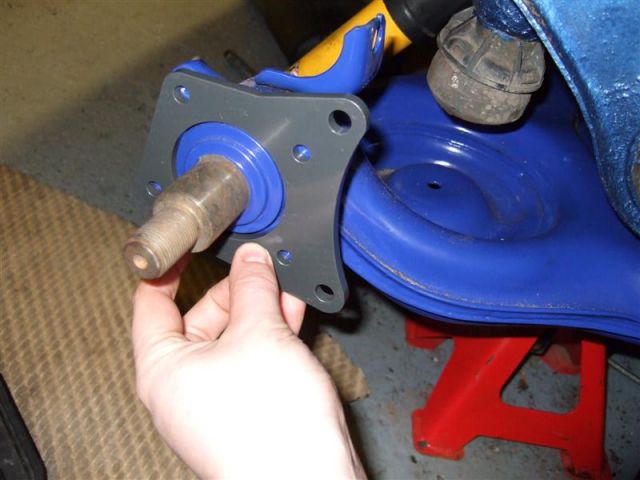

* Uno Turbo Moyeux de roue (sinon moyeu de 500 sporting avec élargisseur de voie de 4 ou 5mm entre le moyeu 500 et le disque uno turbo, je confirme, j'ai testé moyeu 500 et disque Ut, le bol du moyeu empêche le disque de se poser à plat parfaitement et il doit sûrement avoir un pb de déport)

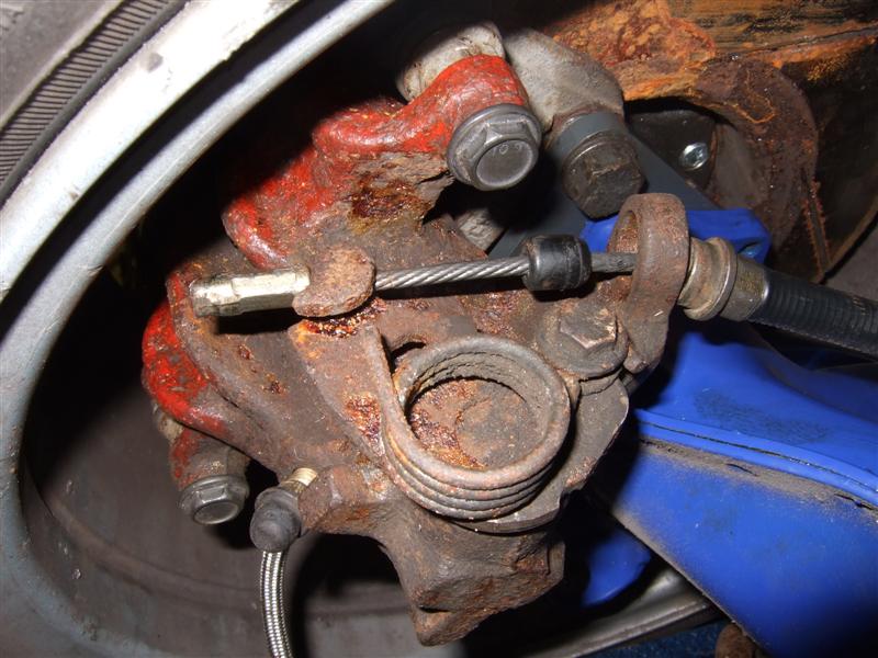

* Cinquecento Sporting Câble de frein à main d'origine modifié (il faut couper à un endroit cf.photo) ou alors câble de seicento dernier modèle a priori compatible directement mais à vérifier
* Cinquecento Sporting Flexible de frein d'origine ou alors durite aviation cinquecento AV
L'endroit du câble qu'il faut couper :!:

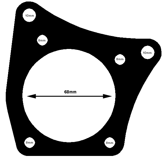

* Cinquecento Sporting Moyeux de roue (Pourquoi ne pas utiliser les moyeux de PGT, je ne sais pas)
* Elargisseur pour tenir l'étrier à faire usiner

* Punto Gt Turbo Câble de frein à main

Messagepar stefdu02 » Dim 9 Sep 2012 17:38
L'avant est enfin monté avec des turbo ie
Pas de soucis particulier, je confirme la cale de 6 mm pour centrer les étriers sur les disques.
La seul chose qui me déplais , le centreur n'est plus actif donc plus d'elargisseur de ouf,dommage.
La suite prochainement avec l'arriere

dis moi stef taurai pas des photos.
Re: Freinage Evolution, Amélioration, Conversion...
Messagepar stefdu02 » Lun 10 Sep 2012 07:18
Oui, j'ai des photos (de l'echappement aussi) mais cable apn-ordi introuvable!
Messagepar stefdu02 » Mar 11 Sep 2012 16:31
stefdu02
Message(s) : 492
Inscription : Lun 7 Nov 2011 12:35
Localisation : 02 sud
Messagepar jéjé130tc » Mar 11 Sep 2012 16:41
Merci pour les photos, beau montage 8-)
Dis-moi, où as-tu trouvé les différents caoutchoucs et joints (si tu les as refaits) ?
As-tu déjà ton kit arrière ? Si oui, ça m'intéresse de voir ça car je cherche de quoi les refaire et... les plaquettes !
Please :D
Messagepar stefdu02 » Mar 11 Sep 2012 18:05
le joint de piston avait été changé, les joints des "guides" proviennent d'etriers psa, mais quel modele ??
Pour l'arriere, il est pret à etre monté, je ferrais des photos mais que recherches tu?

Messagepar stefdu02 » Mer 12 Sep 2012 14:29
arriere monté, pas de soucis particulier, juste le cable frein a main trop court, et pas qu'un peu. :?
Je regarde chez oscaro modele av 97: 2988 mm
modele ap 97: 2632 mm
ma cinque est de 1996 , d'aprés oscaro je dois donc avoir le modele 2988 mm .
En claire c'est la merde :cry:
Pour les inscription, c'est la meme chose que ce que tu me montre en photo

Messagepar stefdu02 » Sam 22 Sep 2012 18:35
Le moyeu cinque est plus court, tu risque d'avoir le probleme que j'ai à l'avant , plus de recentrage de roue!
La rallonge, j'ai fileté l’embout d'origine (M5), une entretoise taraudée de chaque coté , une vis de blocage sur l'etrier, c'est tout.

Messagepar stefdu02 » Ven 5 Oct 2012 22:02
bon ,maintenant que c'est enfin fonctionnel, je vous donnes quelques"ficelles" :roll:
Mon cable de frein à main est bien trop court, je l'ai ralongé comme expliqué plus haut mais les gaines , (surtout à droite) sont trop courtes. Je pense que je vais etre obligé de faire du sur mesure.
Les flexibles
Pas besoin de prendre de l'aviation prevu pour l'avant, d'une part elle sont trop longue pour remplacer les canalisations rigides et ensuite cela ne sert à rien puisqu'il reste de toute façon une durite souple juste avant. Dans la logique, le probleme de longueur est aussi avec les flexibles avant d'origine :cry:
je suis donc passé en durite aviation sur toute la longueur (ar), prévoyez 70 cm avec un raccord 10x100 femelle et de l'autre en banjot legerement inclinés en 10x100 egalement.Si vous ne prenez pas en banjot , prenez au moins un sortie à 90°malheureusement dans ce cas le depassement serra plus long (trop à mon gout)
Autre souci, la purge de l'ar. Il a fallu purger avec les etriers demontés, vis de purge vers le haut sinon vous pouvez toujours passer des litres de dot sans resultat :lol:
Donc les flexibles av prevu pour l'ar sont passés devant , un mal pour un bien
Voila , le resultat est plus que concluant avec un freinage trés puissant. :twisted:

Messagepar Gribouilly » Mer 2 Jan 2013 19:04
Yello !
Dites , les étriers avant de PGT se montent en lieux et place sur les pivots de Sei c'est ça ?
Pour la platine à fabriquer pour l'arrière, obligé de démonter le roulement pour la fixer n'est-ce pas ?
Messagepar boumboum » Jeu 3 Jan 2013 12:14
Gribouilly a écrit:Yello !
pour les etrier je suis pas sur ! normalement oui ! je n'ai pas encore pu essayer sur ma cinqué !
pour ta platine de support arriere faut demonter ton roulement obligatoirement !

Messagepar p-nono21 » Lun 28 Jan 2013 09:27
il ressemble aussi au etrier ar de uno turbo
si c sa les ref des joint son les suivante BUDWEG CALIPER 203006
et piston BUDWEG CALIPER 233007
http://www.pluspiecesauto.com/f-v2-Kit- ... LIPER.html
