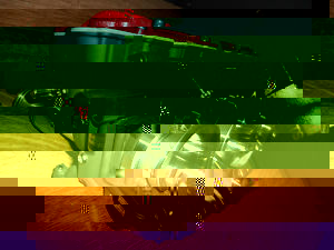

Messagepar fuckin'easy » Dim 10 Mars 2013 21:30
Attention, les carbu Mikuni de 40 des 1100 GEX avaient des p'tits soucis à hauts régimes... Sans prépa adéquat ("comme Sheila donc... Parcque Sheila elle a des "couattes"" !? :mrgreen: ) ! :roll:
Après, en jouant avec les gicleurs, tu peux trouver un truc pas trop mal... ;)
C'est d'ailleurs pour ça que les gars qui montent des carbu moto passent généralement en carbu Mikuni 40 de R1, plus modernes ! :roll:
Comme sur cette 5 Alpine...
Carbu R1.jpg (13.2 Kio) Consulté 15417 fois
Ou alors carrément en Keihin FCR à "guillotine"...
Carbu FCR.JPG (17.75 Kio) Consulté 15417 fois

Messagepar boumboum » Dim 10 Mars 2013 21:40
oui keihin fcr c'est le top avec yoshimura mais les prix pfff :shock: :shock:
par contre a voir ta photo de la rampe de r1 je peu te dire que c'est le meme carbu que j'ai et moi ils etaient monter sur un 1100gsxr de 92 !! :roll:

Messagepar fuckin'easy » Dim 10 Mars 2013 21:50
Extérieurement ils sont identiques... Mais le "traitement" intérieur est bien différent ! :roll:
Le temps passe et les traitements des matières changent... Dans la moto, on a beaucoup moins de soucis de réglages et d'usure avec une R1 carbu qu'avec une 1100 GEX 92 !? :ugeek:
