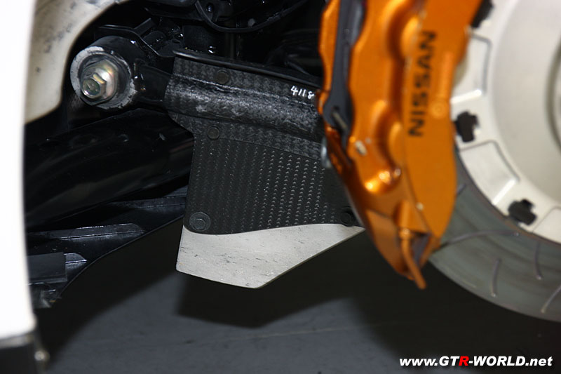

Messagepar Michael K. » Ven 20 Déc 2013 01:16
Oui, le boa est un bon improvment démocratique, mais:
- Il n'est vraiment efficace qu'à partir d'une certaine vitesse (comme une admission dynamique). Sur un parcours 'montagne' lent ou même sur certains circuits ressemblants plutôt à des pistes de kart, ça ne sera pas d'une grande utilité...
- Par contre, s'il est trop efficace (p. ex: circuit rapide et t° ext basse), il empêche les freins d'atteindre leur plage thermique de fonctionnement optimal...
Donc c'est une bonne solution, mais sur parcours/circuit moyen ou rapide. L'idéal est de pouvoir les 'désactiver' suivant l'usage, grâce à des trappes qui font office de clapet pour une config ouvert/fermé, à la manière des écopes de Sub STI que l'on replace une fois la session circuit terminée.
Un déflecteur, fixé sur le bras/triangle de suspension peut représenter un meilleur compromis pour un usage mixte, puisqu'il refroidit plus modérément:
C'est plutôt le genre de solution que je choisirais pour une routière, alors qu'une pistarde mériterait des boas, mais seulement au-delà d'une certaine t° ambiante et suivant le tracé. ;)
Enfin, il y à l'extracteur, mais plus difficile installer sur une auto, carrosserie et étude des flux aéro nécessaires pour être efficace...
Le truc presque gratuit pour que les freins vivent vieux, c'est le 'tour' de refroidissement! :D Après une arsouille ou une track-session, rouler à bonne allure (80-90) pour laisser refroidir avant de s'arrêter, c'est bon pour tous les organes et ça ne coûte que qq centilitres d'essence et milligrammes de gomme! ;)

Re: Freinage Evolution, Amélioration, Conversion...
Messagepar jéjé130tc » Ven 20 Déc 2013 18:05
Pas mal ce p'tit déflecteur, faudrait que je zieute pour voir comment en faire un pour Cinquetta...
Y'a pas beaucoup de place, je pense que côté boite, ce serait fixé sur le carter de 6 et côté distri, à checker.
Messagepar Michael K. » Ven 20 Déc 2013 20:25
Non, direct sur les bras normalement, mais à toi de faire au mieux. ;)
Un autre truc auquel on ne pense pas souvent, ce sont les jantes qui, selon leur design, peuvent jouer aussi un rôle de refroidisseur/extracteur.
C'est ce que je me disais en contemplant pdt de longues minutes (heureusement, personne ne m'a vu... :oops: ) ces Speedline plus trouées que du gruyère! :o
Donc, à l'heure du choix, c'est aussi un critère à prendre en compte, pour ceux qui recherchent de la ventilation cyclique... :D

Sinon, sur JSO, j'ai trouvé une photo d'un train avant de 205 prépa.
On voit une belle écope fixée sur le moyeu avec les vis du support d'étrier :
Messagepar Michael K. » Sam 28 Déc 2013 16:11
C'est un bon montage, mais ça me parait déjà trop 'agressif' comme refroidissement, pour un usage routier...
Comme dit plus haut, si c'est pour un daily, une écope comme sur ta photo, mais montée sur le bras de suspension par exemple (donc horizontale), refroidira la zone indirectement; alors que telle quelle sur ta photo (donc la verticale), c'est direct le disque/étrier qui sont activement refroidis.
Faut essayer, en faisant des montages temporaires... une conduite n'étant pas l'autre, c'est vraiment du cas par cas. Il y a moyen selon l'auto/le conducteur/le matos de faire chauffer les freins davantage sur route que sur circuit, donc c'est trop vaste que pour établir des règles.
A ta place, je monterais mon nouveau freinage, rodage puis seulement constater si le refroidissement représente ou non un problème... ;)
