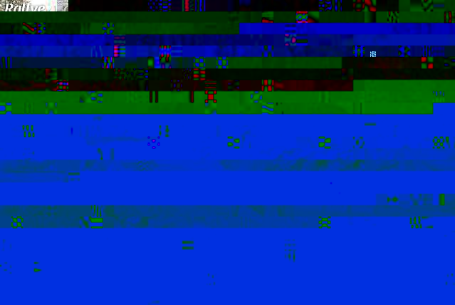

Bonjour a tous ,voila je pense avoir résolu au mieux la tenue de route de la cinque ...a l'av montage de combinés VIAROUGE et a l'ar ,remplacement de la barre stab 205 gti trop dure par un 205 diesel et sa a l'air d'aller !!!!!!! dimanche au rallye de la vallée de l'ognon dans l'es 5 ...temps de classe et 54 voitures derrière la 500 pas mal avec 88 poneys la plut petite cylindrée du plateau......les gamins étaient super heureux et le papy aussi petit bémol casse du pignon de 3 dans la dernière mais quand même très bon résultat !!!!!!!!! au final 47 voitures dérrière ...................

Par contre, pour ton montage, tu utilise les "trous" d'origine du train arrière en utilisant des "blocs" uréthane si j'ai bien compris et tu soudes une patte juste derrière entre le frein et le ressort ?! :|

Une reception de bosse , il y avait beaucoup de feuilles mortes et c'etait grs mouillé !!!!!!!!!!!
